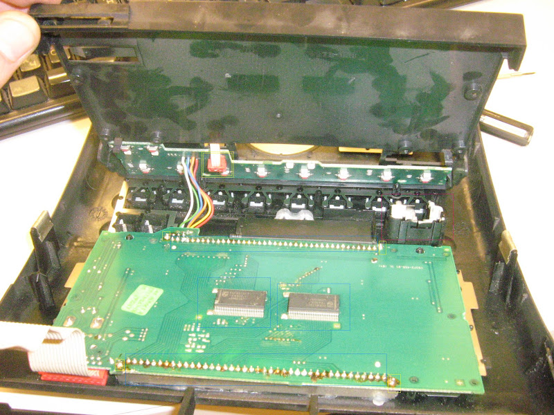

iam facut poze cu plansa desfacuta:
prima e cum arata bordul dupa ce am luat plansa jos
a doua e plansa luata jos,
as fi vrut sa desfac plansa da nu am reusit deoarece e prinsa in niste suruburi foarte mici in stea... mam chinuit o zii intreaga si nu am reusit sa o desfac...daca stiti vreo metoda sa o desfac sau vreo rezolvare a problemei postati aici va rog..
PS: am si uscato putin cu feonul si tot degeaba

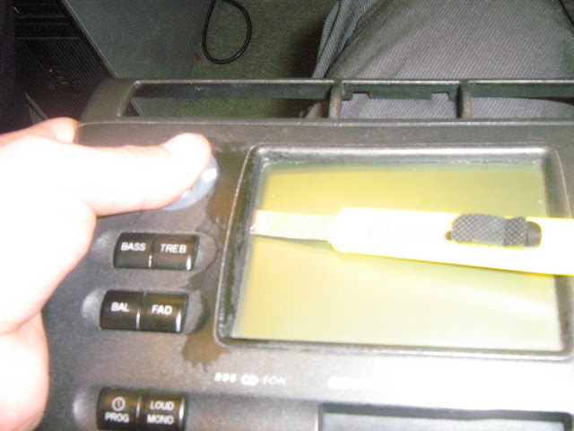

Salut,
Frate, mi-ai facut batai de cap azi cu displayul, insa dupa cum am si promis uite un mic tutorial,
mai intai , la un moment dat ai sa vezi un cutter in poze , e valabil doar pentru mine caci ultima data cand l-am reasamlbat am bagat silicon sa nu imi mai intre umezeala, la momentul potrivit o sa scriu si despre asta, deci dupa cum am observat la tine panoul e scos deci stii cum se face asa ca facem skip peste asta

deci incepem dessurubarea
in cercurile rosii dupa cum vezi sunt suruburile, iar in patratele galbene sunt clipsele (chestiile de plastic care se prind de placa cu shipuri, nustiu cum e corect in romana) mare atentie la ele se rup usor si ar trebui sa fii prudent cu ele
uite asta e sup aparatoarea de plastic
cablul marcat cu galben se desprinde usor
Imagineinsa atentie si la el caci daca ai observat langa el sunt cateva cabluri colorate astea le-am pus eu deoarece nu am fost atent si am rupt conectorul,
vezi ca le-am inlocuit :),
cu albastru mai jos sunt 2 chipuri unul e pentru pozitionarea pe axa x, si celalat pentru pozitionarea y, nu te atingi de ele pana nu gasesti ca de la ele e problema, contactii in linie care la fel sunt marcati cu albastru sunt cele cu care vom lucra, cee ce par a fi la fel contacti marcati cu galben va trebui sa ii (nustiu cum se spune deci incalziti si desprinsi de pe placa), cam asa se face

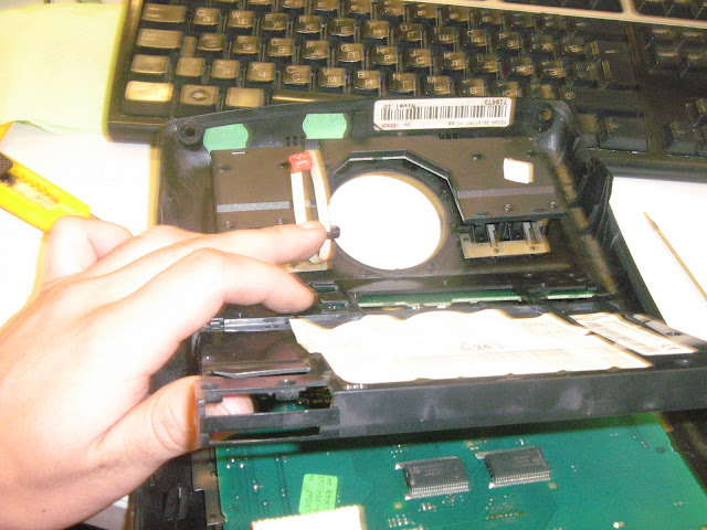

sau daca displayul nu e lipit cu silicon ca la mine
deoarece la mine displayul l-am lipit utima data cu silicon uite ce urmeaza (la tine nu ar trebui sa fie asa )
dupa care
si in sfarsit
nici nu iti inchipui de cati sfinti mi-am adus aminte azi la procedura asta :)
mai departe
uite asa arata display'ul fara chestia de metal pe care am scos-o mai inainte

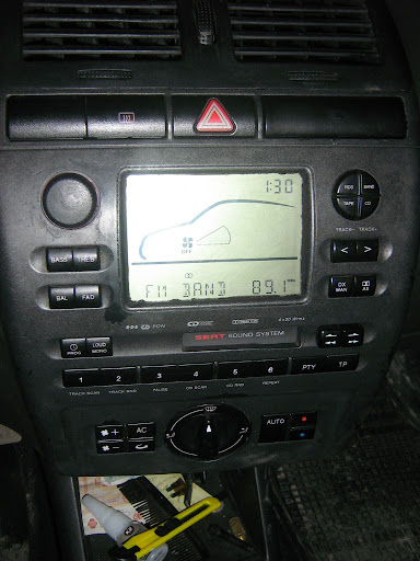

iaka si display'ul
din cauza blit'ului nu prea se vede bine insa daca atragi atentia la FM 'um de pe ecran se observa ca la M ceva lipseste,
e din cauza contactului pe care l-am scapat sau nu l-am facut bine, ma rog asa e

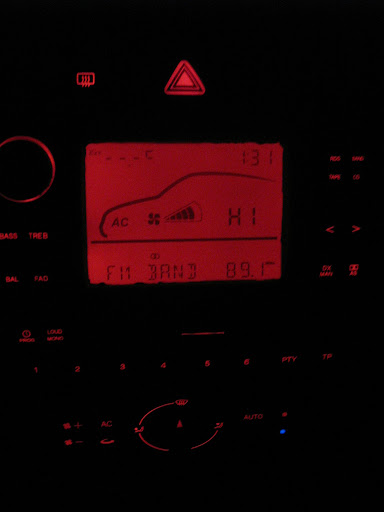

si uite o poza fara blit
se observa pe marginile display'ului ca i-a mai ramas ermetic (clei din ala care se pune pe la motor ce rezista la temperturi si nu permite la umezeala sa intre, nu am gasit silicon de data asta :D )
in rest lucreaza ok si moolt mai bine de cat era, caci era aproximativ ca al tau.
