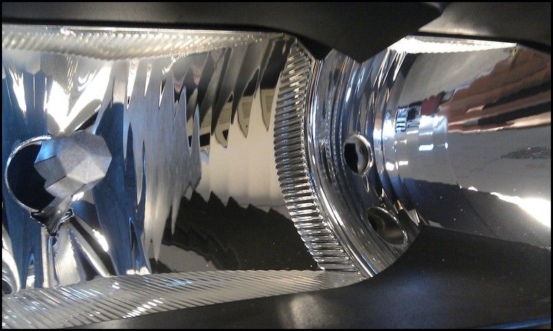

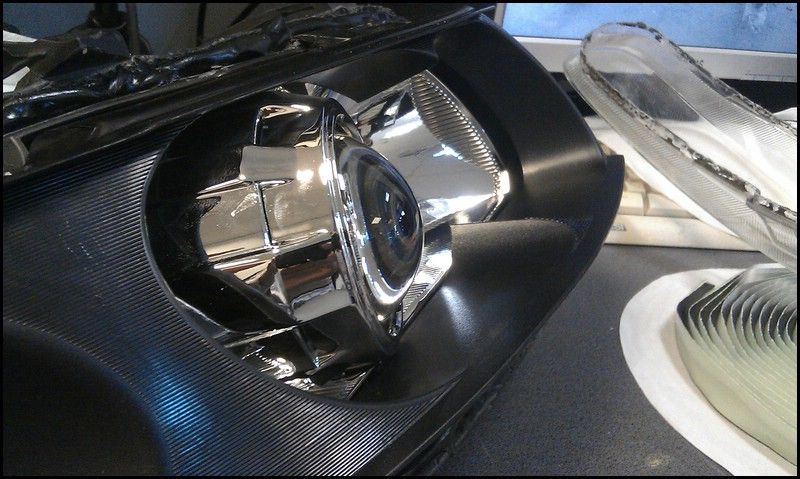

In weekend am slefuit si polishat farul din stanga care era foarte ciuruit de pietre iar acum se vede si el bine, cu un cutoff focalizat :yah
Mai am de reglat putin pozitia becurilor intrucat nu sunt multumit de pozitia hotspoturilor, dar lumineaza mult mai bine acum:

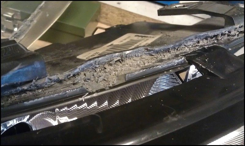

Eu am facut in felul urmator. Le-am bagat la cuptor, 90-100 grade C pentru vreo 8 minute. Atentie ca farul sa nu atinga parti metalice ale cuptorului care pot atinge temperaturi mai mari si sa topeasca plasticul!
Dupa cele 8 minute am inceput sa fortet imbinarea cu o surubelnita plata mica. Am inceput dintr-un colt si am continua pana farul s-a racit. Apoi l-am bagat iar la cuptor pentru 10 minute si am continuat tot asa. La mine a fost nevoie de vreo 3 asemenea cicluri. Trebuie fortat cu ceva simt de raspundere, dar nu atat incat sa crape farul. Partea dinspre motor a farului, cea negra, este dintr-un plastic ca se inmoie la caldura asa ca devine mai maleabil, la "sticla" farului trebuie sa fiti atenti, fiind mai casant plasticul de acolo. Atentie si la clemele de prindere din partea superioara, acolo se desface ceva mai greu.
Farul are practic 3 parti: corpul care tine becurile si toate cele, ochelarii negrii care acopera internele sa nu se vada si "sticla".
Ochelarii sunt prinsi in niste cleme in acelasi mastic care sigileaza farul. Este posibil ca ei sa ramana prinsi in mastic si sa iasa doar sticla. Eu asa am patit la un far. Nu este o problema si pot ramane acolo, nu e nevoie sa fie scosi.
Farul desfacut arata cam asa:

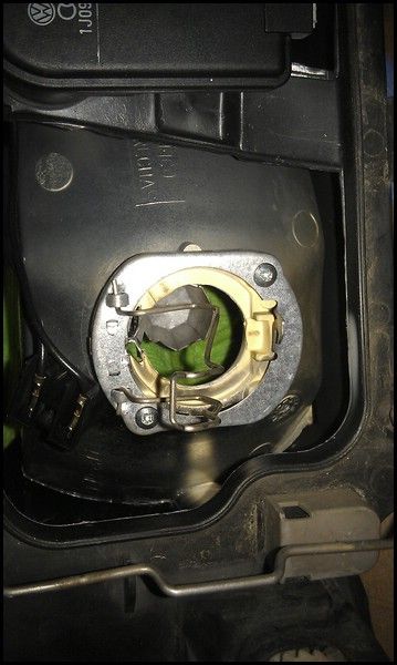

Dupa ce a fost desfacut, trebuie scoasa palaria care acopera becul de faza scurta si soclul becului H7.
Se desfac cele 2 suruburi Torx si se scoate prin spate. Ies foarte usor.
Pentru a curata canalul in care este prinsa sticla, eu am folosit un cutter pentru a taie bucatile mari de mastic apoi am frezat cu un disc mic pentru a inlatura ultimele resturi de mastic.
Eu am indreptat marginile farului intrucat erau foarte deformate de la desfacere. Am incalzit local cu o suflanta si am indreptat cu un patent, incercand sa le dau o forma cat mai apropiata de cea initiala.
Apoi urmeaza montarea proiectoarelor/lupelor. Ele vin in kit cu 2 seturi de montare, unul pentru H7 (piesele mici) si unul pentru H4 (piesele mari). Veti folosi setul pentru H7, adica garnitura de siliconica mai mica si adaptorul pentru bec.
Inainte de a monta proiectorul efectiv in far, trebuie montate ornamentele pe proiector si scos suportul de bec H1 al proiectorului (este prins in 3 suruburi mici). Din cunostintele mele, singurele ornamente care intra in farurile noastre sunt Mini Gatling Gun, restul sunt prea mari si nu incap. Din fericire, sunt cele mai ieftine iar de multe ori sunt incluse in pret (restul costand in plus). Pentru montarea lor este nevoie de 4 suruburi M3x10 pentru fiecare proiector. Intrucat plasticul este cam prost si ornamentele nu au filet, eu am preferat sa filetez inainte gaurile din ornamente. Va recomand ca inainte de montare sa largiti putin gaurile din proiector prin care vor intra suruburile cu o surubelnita cruce, intrucat au multe bavuri. Ornamentele trebuie sa intre complet, pana in corpul/reflectorul proiectorului ("vasul" cromat).
Dupa ce au fost montate ornamentele, se pune garnitura din siliconica pe partea filetata a corpului proiectorului si se introduce in gaura fostului bec H7 (prin fata, evident :) ). Prin spate, se pune adaptorul H7 din kit (se potriveste exact pe soclul becului) si se strange piulita. Nu strangeti complet piulita intrucat este nevoie sa verificati rotatia proiectorului.
Desi vine cu acel adaptor care fixeaza proiectorului in pozitia corecta, el are putin joc de rotatie si este posibil sa fie nevoie sa ajustati aceasta rotatie incat lumina sa fie proiectata orizontal.
Cam asa arata proiectorul montat in far:

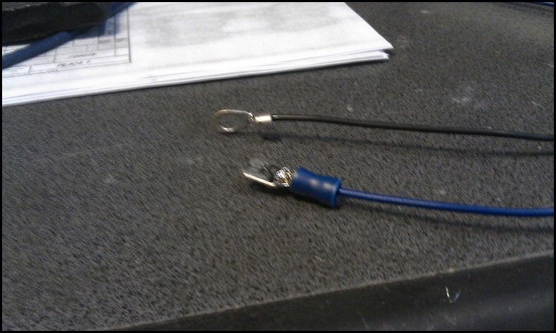

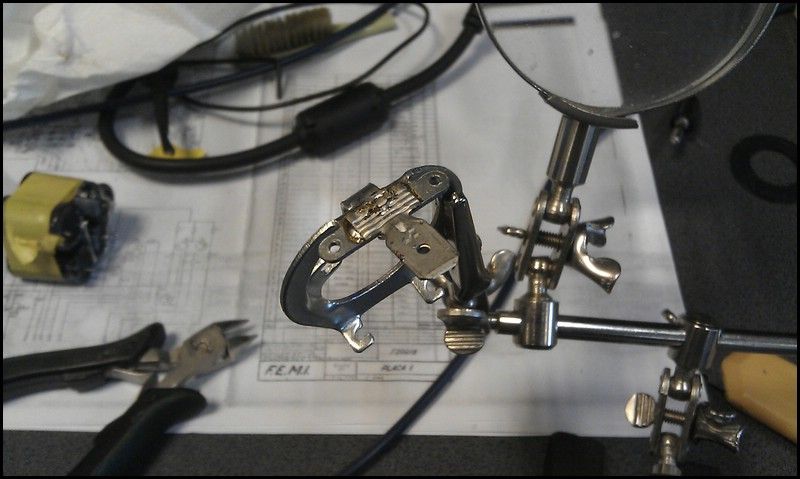

Daca vreti sa folositi si becuri H1 cu halogen va fi nevoie sa faceti o mica modificare soclului de bec de pe proiector pentru a putea conecta electric becul. Mentionez ca in becurile H1 cu halogen intra in lupele achizitionate de mine doar cu modificari fizice ale becului (sau a proiectorului, dupa preferinta).
Intrucat becul H1 halogen are un singur pin va avea nevoie de un pin de masa. Eu am procedat in felul urmator: am lipit pe soclul de bec un pin in partea superioara si mi-am facut 2 cabluri adaptoare incat sa alimentez becul din soclul H7 existent.
Tot la capitolul lipituri, este nevoie sa conectati firele de la solenoidul pentru bixenon la mufa de H1. Problema este similara ca cea de mai sus. Mufa noastra de faza lunga are un singur fix, iar masa se ia de pe soclul becului. Eu am lipit pe firele de bixenon un pin pe firul de plus si o clema cu ochi pe cel de masa, care va fi prinsa intr-unul din suruburile soclului de bec H1 pentru faza lunga.

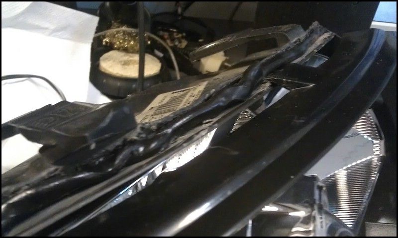

Dupa ce ati facut toate testele (preferabil si pe masina) puteti sigila farul la loc. Inainte de a pune sticla este indicat sa o curatati pe interior de praf cu o laveta de microfibre foarte moale. Nu apasati, se zgaraie foarte usor pe interior. Nu folositi lichide pentru a curata oglinda farului, se ia foarte usor vopseaua cromata.
Pentru sigilare eu am folosit un snur butilic, cumparat de la cei care mi-au vandut lupele (am vazut ca toti au de vanzare). Folosirea lui este foarte simpla. Vine la rola si se intintinde in canalul farului, avand grija la colturi sa nu fie foarte intins iar la imbinare, dupa ce ati pus pe tot conturul, sa se suprapuna cativa cm.
Se preseaza sticla farului si se baga iarasi la cuptor (incalzit in prealabil la 90-100 C) vreo 8-10 minute. Dupa expirarea timpului, se strange cu un patent pe toata marginea farului incat sticla sa intre cat mai bine in canalul corpului farului. Si cam asta a fost...
Imi pare rau ca nu am facut mai multe poze, dar sper ca explicatiile sa suplineasca acest lucru. Nu este lucrare grea, dar necesita timp. Eu as zice sa va alocati 2 zile pentru ea, chiar daca nu sunt intregeti, aveti nevoie si de odihna :)

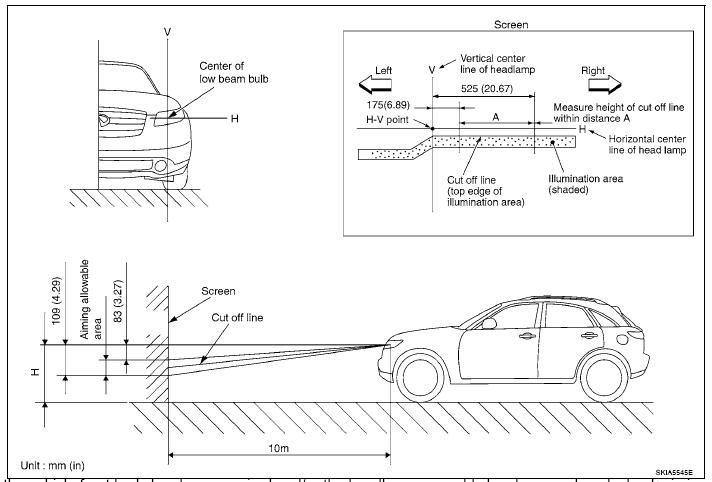

Pentru reglaj eu am folosit, in mare, urmatoarea diagrama:
Eu am facut reglajele la 7m fata de un perete perpendicular. Am masurat ca treaptele proiectate (acolo un face Z-urile) sa fie la aceeasi distanta ca cea dintre lupe si la 7m lumina proiectata trebuie sa fie cu aproximativ 5-6cm mai jos fata de distanta sol-mijlocul lupei.
