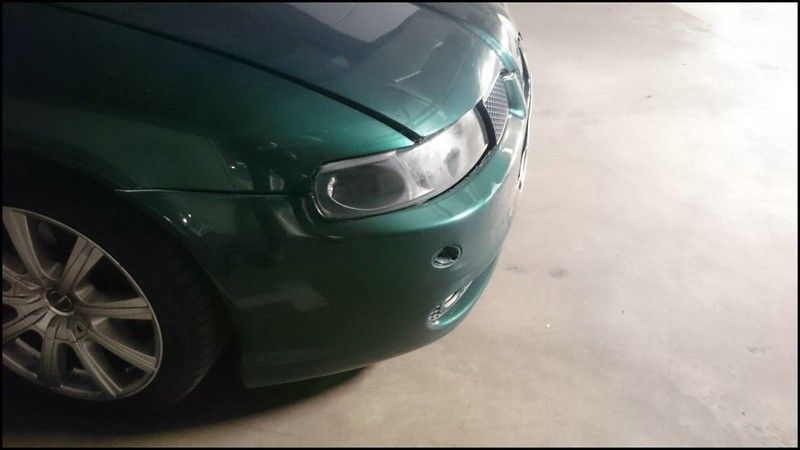

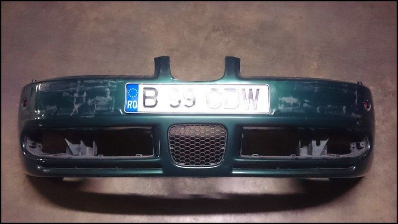

Saptamana trecuta am reusit performanta sa intru in fundul cuiva :(
N-am mai facut de multi ani accident dar trebuia sa se intample la un moment dat.
Nu a fost grav, stricaciunile sunt mai mult estitice, dar suficient cat sa tina masina pe dreapta o perioada.

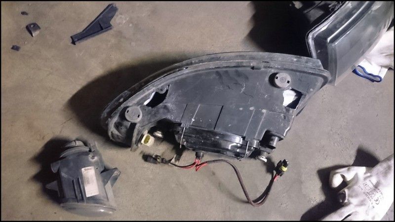

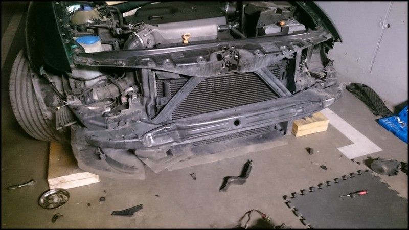

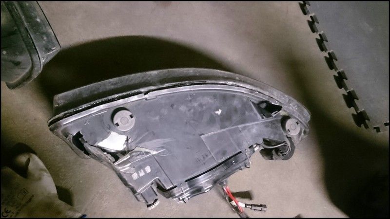

Trebui reparat:
- bara fata zgariata si cu 2 zone in care a lovit ranforsarea
- farurile, s-au rupt toate prinderile :shock:
- ranforsare barii
Farurile le-am luat deja, aftermarket TYC. Am inceput sa mut lupele de pe cele vechi. Sunt mult mai usor de desfacut comparativ cu Valeo.
Ranforsarea am comandat-o, second-hand, ar trebui sa ajunga la inceputul saptamanii.
Bara sper sa o repar/revopsesc peste vreo 2 saptamani. Grilele superioare sunt putin crapate dar se pot lipi, nefiind intr-o zona vizibila.
Capota pare sa se inchida bine dupa ce am scos farurile, impingeau in ea si de aceea statea stramba.

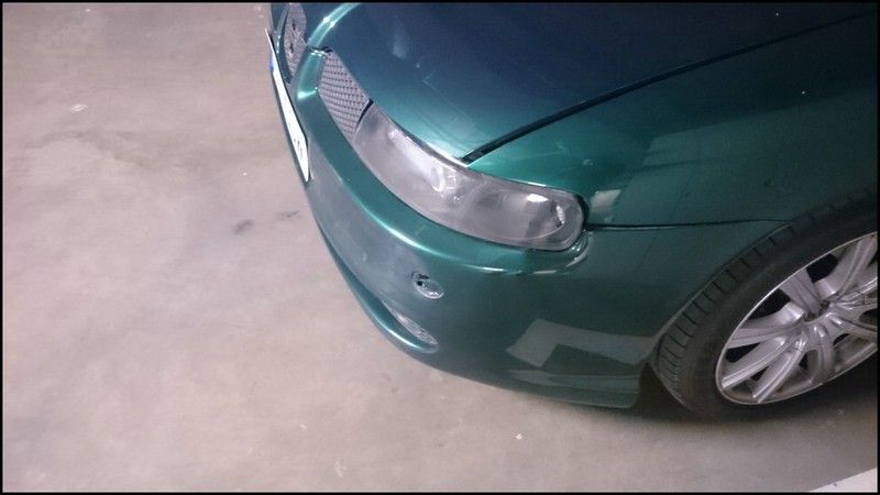

Dupa fix o luna am reusit sa revin la starea initiala :drive
A durat vreo saptamana pana m-am decis ce faruri sa iau, vreo saptamana jumatate am asteptat dupa un neserios cu o armatura de bara SH si pana la urma am luat aftermarket noua iar vopsitul barii inca vreo saptamana jumatate.
- Faruri am luat TYC, oricum trebuia sa le desfac ca sa pun lupele si se desfac mult mai usor ca Valeo (15min/far la TYC fata de jumatate de zi la Valeo)
- armatura este ceva din Taiwan dar s-a potrivit neasteptat de bine; acum am aliniat mult mai bine bara cu farurile si capota; greutatea celei taiwaneze este aceeasi cu cea a celei originale (le-am cantarit), semn ca au baga la fel de mult fier in ea :)
- vopsitul si reparatia barii au iesit decent.
Am montat intre timp si rotile de iarna cu noile anvelope si se rotesc foarte bine :glasses

Da, a iesit intr-adevar bine in partea din fata. Armatura aia are vreun reglaj pe inaltime sau lateral? :hi

Gaurile armaturii sunt mai mari decat suruburile si ai putin loc de manevra, lateral si vertical. Nu pare mult dar este suficient cat sa corectezi eventuale lufturi.

A iesit bine treaba,dar bara fata mai necesita niste ajustari pe lateral,se pare ca nu a intrat suficient pe ghidaje.

A mai scris toni despre ghidaje: nu le are pe cele de FR si bara e un pic bricolata ca sa stea pe suportii de bara standard ;)

@Roger, Mylux: ceva de genul...
Am ghidajele de FR dar bara nu mai are prinderile care intrau in ghidaje. Asa ca am prins ghidajele direct pe bara iar la montajul barii a trebuit sa o prind cu totul. Doar pe stanga sta mai prost langa far, nu prea imi este clar de ce. Trebuie sa mai mesteresc la ea daca mai umblu vreodata. Pe dreapta se aliniaza destul de bine.
