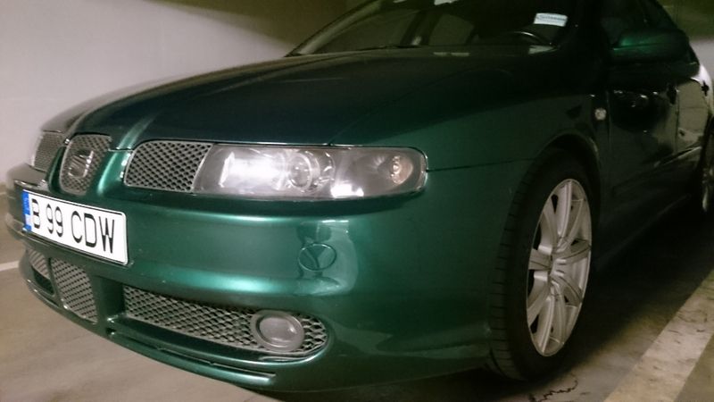

Pentru ca intreba CristianACS pe alt topic despre niste poze comparatie intre farurile stock cu reflector si cele modificate cu lupe si xenon, le atasez aici:
Halogen, becuri Narva Range Power Plus +50%
Lupe + kit xenon NSSC 35W, becuri 4300K
Difera putin zoom-ul, unghiul si aparatul foto folosit, dar asta e tot ce am comparativ.

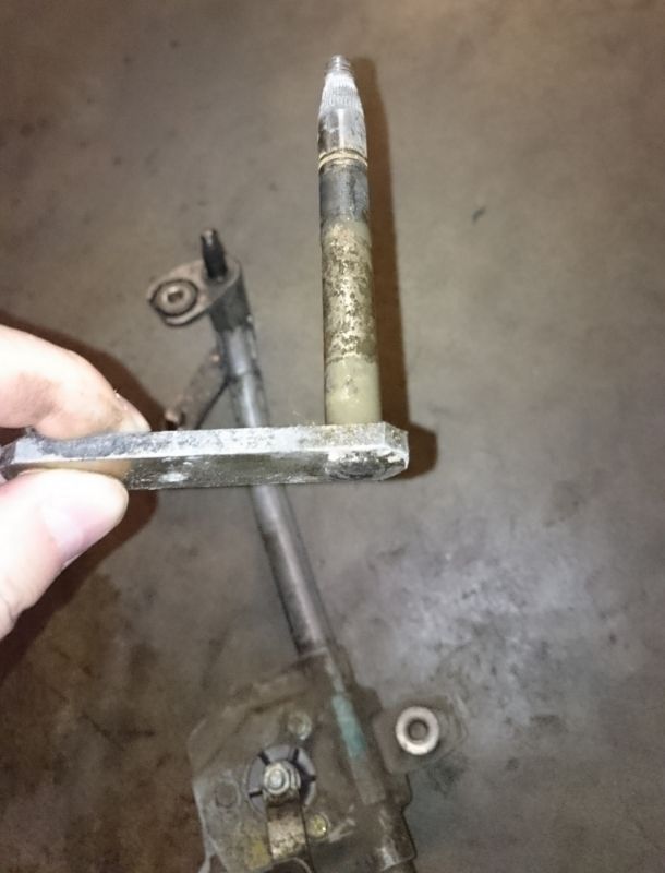

La ultima ploaie din Bucuresti am observat ca iar au inceput sa-mi topaie stergatoarele de parbriz cand le folosesc mai mult. Am patit asta si in trecut si de obicei erau de vina 2 lucruri, mecanimul de angrenare al stergatoarelor cu "inceput de gripare" si stergatoare care imbatranesc si nu mai calca bine pe parbriz (desi sterg perfect).
Asa ca vineri seara am desfacut mecanismul de la stergatoare. Cu experienta celor 2-3 desfaceri de pana acum, lucrurile au mers repede.
Dupa desfacerea lor am constatat ca unul dintre axuri se misca mai greu, dar inca nu era corodat sau intepenit, asa ca iesit usor din camasa.
Cel semi-gripat era uscat, fara pic de vaselina (dar totusi fara coroziune) pe cand cel care mergea bine avea vaselina suficienta dar avea niste usoare urme de coroziune.
Ultima oara le desfacusem in urma cu cel putin un an iar atunci le-am uns cu o vaselina spray de la Liqui Moly, care parea cea mai rezistenta din ce aveam eu atunci.

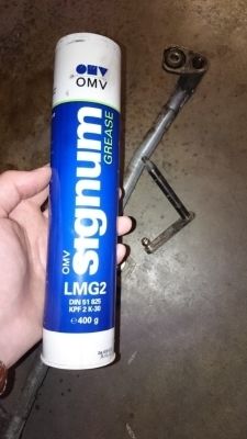

Acum le-am curatat din pe ambele cu smirghel P1000 si le-am uns cu o vaselina de la OMV (LMG2) pe baza de litiu, cu grafit si molibden. Sa vedem cum se comporta si asta. Cel putin este mult mai vascoasa si sper sa nu se scurga asa usor. Plus ca are si lubrifianti solizi (grafit si MoS2) pentru reducerea frecarii si functionare in regim de urgenta.
Axul "bun", care misca bine si inca avea vaselina

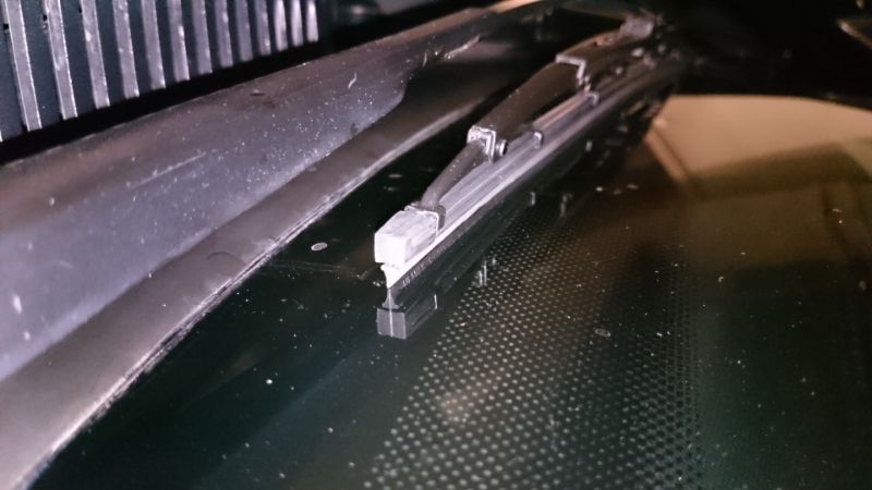

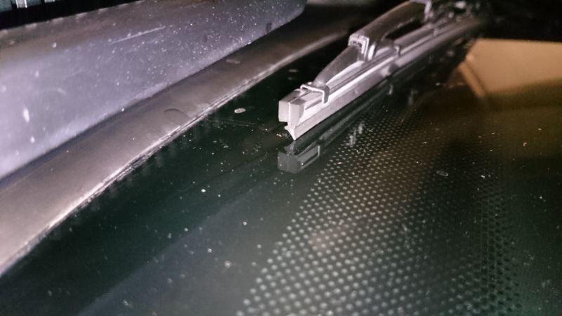

Am schimbat si stergatoarele cu ocazia asta, am pus tot Alca. Sterg foarte bine, dar vad ca nu tin mai mult de un. Se inmoaie lamela si nu mai calca perpendicular pe parbriz.
Cu stergatorul vechi:
Si cu cel nou:

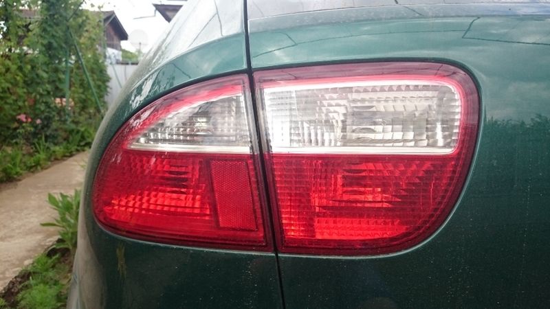

La capitolul estetic, am schimbat in urma cu ceva timp becurile de semnalizare. Am pus in locul celor clasice portocalii unele cromate (Philips Silver Vision)
O fi bine, o fi rau? Nu pot sa zic ca-mi displaceau nici cele portocalii dar am zis sa fac o schimbare :)

Care e diferenta intre becurile de semnalizare? O altfel de lumina? Si pretul setului??

Becurile de semnalizare lumineaza la fel, doar cand sunt stinse au aspect cromat, practic nu se mai vede portocaliu in far :)
Pretul a fost de vreo 40lei/set.
