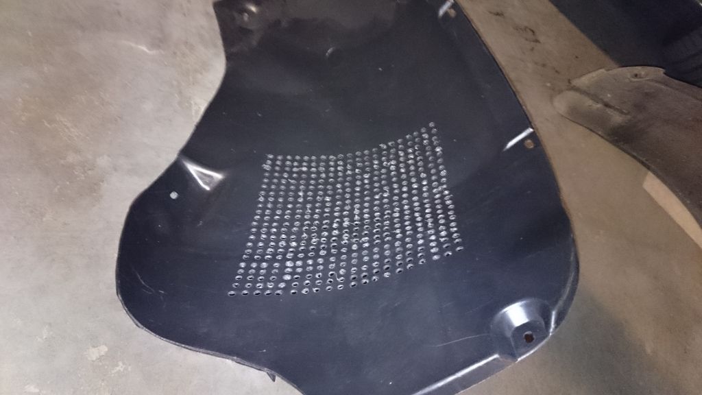

Am mai schimbat carenajul de la roata dreapta fata, dezvoltase o gaura :) Cred ca nu a fost prins bine si s-a frecat de roata.

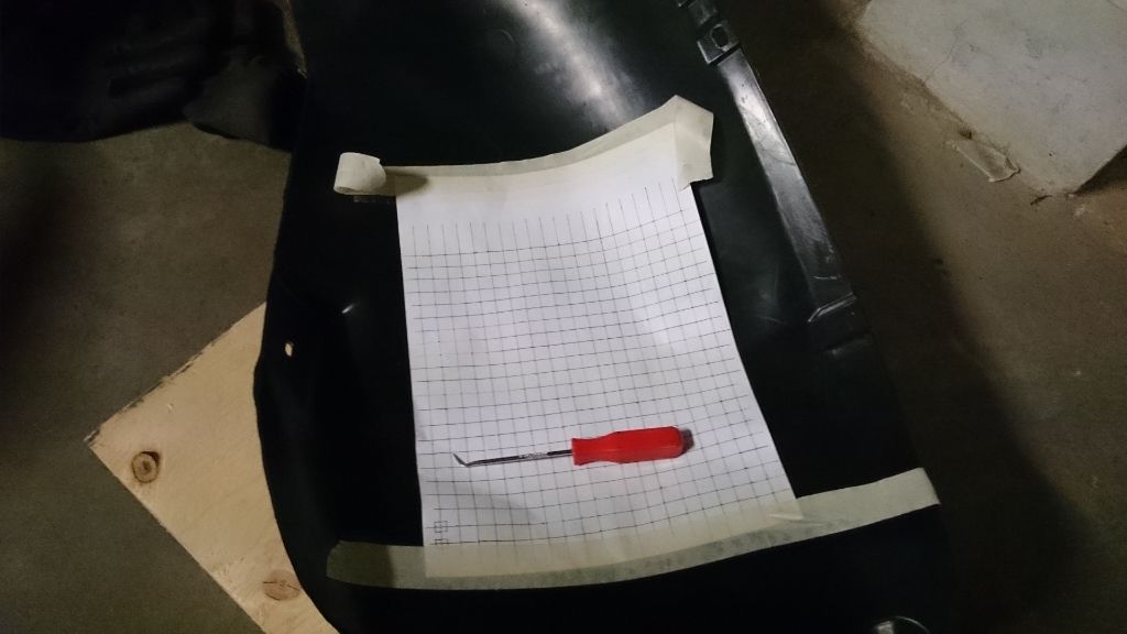

Daca tot l-am schimbat, am facut si o imbunatatire pe care o planuiam de mult, aerisire pentru intercooler. Intai am punctat dupa foaie, apoi am gaurit cu bughiu de 3mm si la final cu burghiu de 5mm.

Roger
Mesaje: 9391
Membru din: 24 Oct 2009, 15:34
Localitate: Bruxelles/Bucuresti
Re: Seat Leon 1.8 20VT Sport
06 Sep 2014, 20:07
In sfarsit e complet :yah
La carenaj as fi facut niste fante orizontale :hi
Daca ai nevoie iti donez eu carenajul de la a mea pe care l-am inlocuit dupa ce s-a crapat o urechiusa de prindere.

Uau cata rabdare.A iesit bine dar crezi ca nu va trece mizeria spre intercooler?De obicei am vazut bricolata un fel de grilaj cu palele indreptate in jos.

Am luat in calcul toate variantele zic eu, cu fante, cu plasa, cu carenajul de TT transplantat pe cel de Leon... dar asta mi-a placut cel mai mult :)
Nu exista riscul sa atinga de roata si eu zic ca arata mai bine decat niste fante confectionate manual; gaurile sunt si mai putin vizibile fata de fante.
