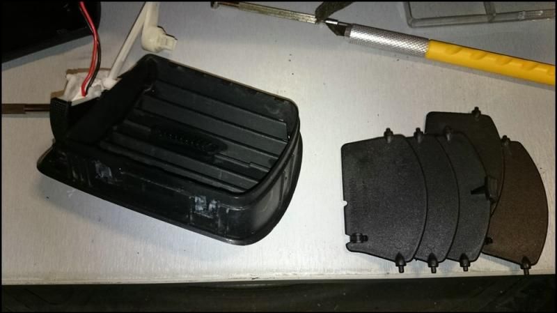

Am luat un set de aeratoare de Audi A3/S3 iluminate, un eleron de FR/Cupra si o antena shark, fiecare cu propria poveste :).

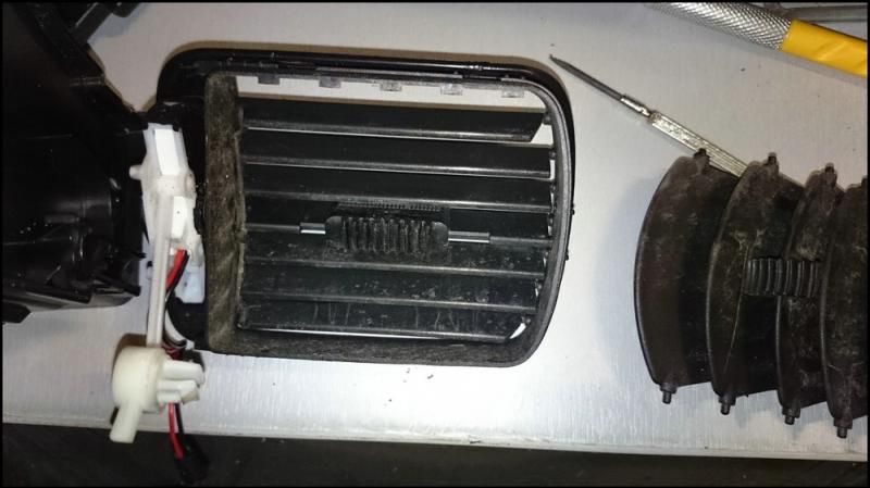

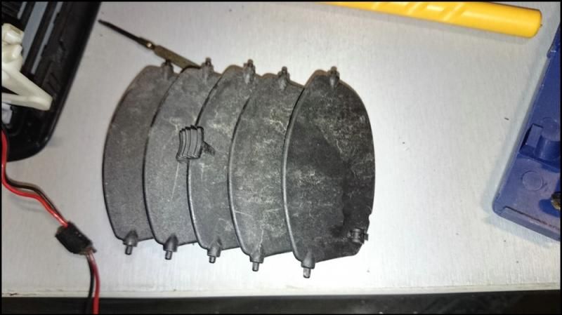

Aeratoarele erau cam murdare si am zis ca asa nu le pun pe masina. Deci le-am facut bucati si le-am curatat pe fiecare in parte.
Cam asa aratau inainte:
Si ce a iesit doar de pe clapetele de reglaj orizontal :?
Apoi le-am lipit la loc cu Bison 5min Epoxy, care nu e chiar cea mai buna solutie dar vad ca tine.

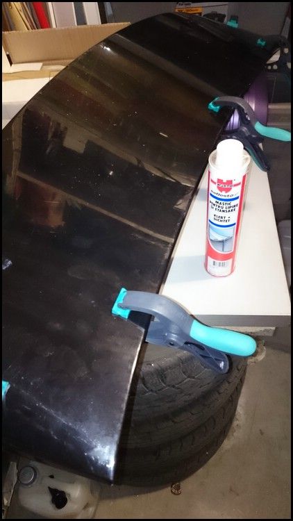

Eleron de FR am observat ca incepuse sa se desfaca la colturi si am inteles ca este o problema comuna la eleroanele de acest tip. Asa ca l-am desfacut complet iar adezivul cu are era prins se desprindea foarte usor de pe ambele parti.
Cam asta am scos din el:
Am relipit si capacele suruburilor de prindere, ca sa nu am suprize mai tarziu. Am folosit un mastic de la Wurth dupa ce in prealabil am frecat cu smirghel ambele imbinari ale eleronului pentru o priza mai buna
Saptamana asta il dau la vopsit :yah

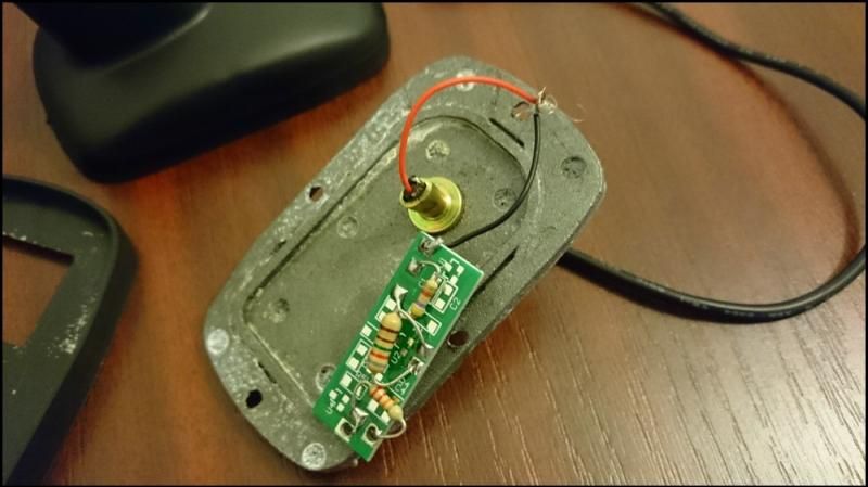

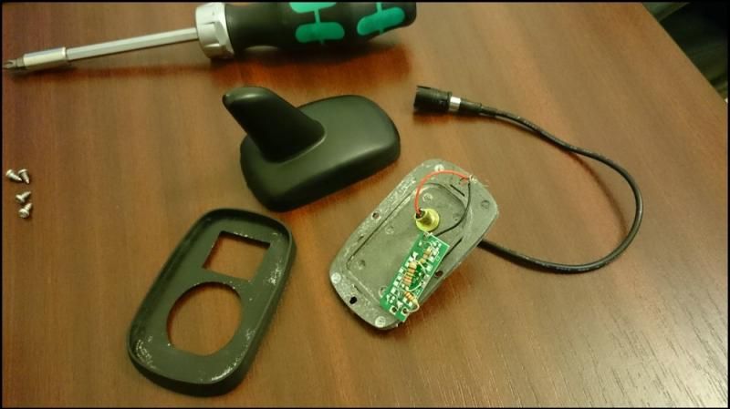

Si ultima achizitie, antena shark, a fost un fiasco total. Am cumparat-o de pe ebay, din China, cu descrierea ca are cu amplificare, intrucat nu vreau sa pierd din semnal.
Dupa ce am primit-o, am desfacut-o sa vad ce au pus chinezii in ea (observati trendul ca sunt pus pe desfacut tot ce prind in ultima vreme :yh )
In ea am gasit un PCB cu 3 rezistente puse complet aiurea si fara nici o legatura cu piesele care ar fi trebuie sa fie lipite pe placa. Firul de antena atarna in aer si nu era izolat putand oricand face scurt cu caroseria :drunken:
Asta numai amplificator nu este :tongue
Vreau sa o dau jos pe cea originala, sa vad daca amplificatorul din ea este ok sau a luat apa (am o banuiala...). Iar daca este ok, vreau sa-l transplantez in antena shark.
Sa vedem ce iese...
