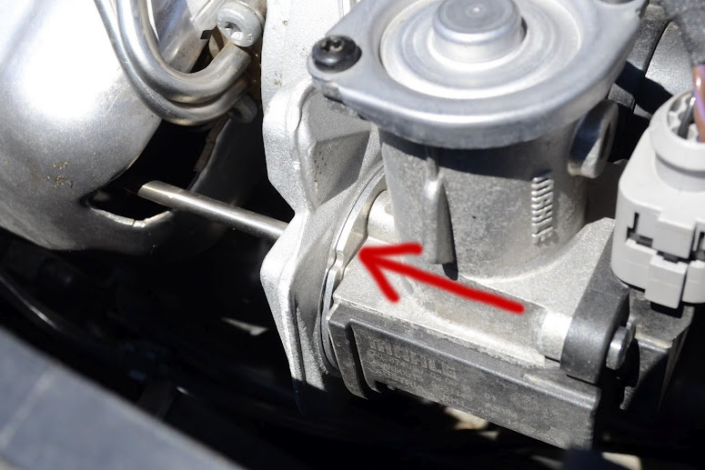

Phlom
Mesaje: 238
Membru din: 30 Oct 2011, 22:58
Re: probleme turbina leon 1.2 tsi
09 Iun 2012, 16:23
Salutare! Tot din Constanta sunt si eu si am luat masina de la Dona.
Eu am masina din Nov '11, motorul este ansamblat in Sept '11. Din ce am inteles motorul meu ar fi dintr-o generatie la care nu ar trebui sa mai fie probleme cu turbina.
La 8800km am fost la service si in cadrul unei Campaign Seat (nu mai stiu seria aia), mi-au montat un fel de distantator la regulatorul presiunii de supraalimentare, cum se vede indicat de catre sageata rosie.
La cate zile dupa, dupa 9000km, eram cu masina pe o alee, intr-a II-a, cam la 2000rpm si am dat sa accelerez, cu pedala la podea. Spre deosebire de alta data cand masina zburda din prima, acum a avut un turbo-lag destul de mare, ca mi s-a parut foarte ciudata senzatia ca nu vroia sa plece. Am mai repetat si tot la fel. Inca nu stiu daca este o probleme intr-adevar.
Totusi, inainte masina raspundea mult mai bine. Am senzatia ca de la montarea acelui distantator i-a scazut timpul de raspuns.
Imagine aici:
Mai de mult, pe la 1700km eram pe la 140km/h, pe autostrada in afara tarii. In masina 5 persoane cu bagaje. Soseaua intr-o usoara rampa. La un moment dat, am dat sa accelerez, dar NICI o reactie. Am incercat din nou: NIMIC! Am zis ca nu trage masina si nu am dat importanta. Am intrebat pe cineva la Seat si mi-a zis ca nu e nimic, eventual sa ajung cu masina la ei sa se uite. Cumva de atunci sa fi dat simptom de boala, turbina?
La motor, cand acceleram sa auzea un zdranganit, ca si cum sitele din toba finala ar fi distruse si in zona tobei intermediare. Eu credeam ca se aude de sub masina, insa la service au gasit problema undeva la motor si au rezovat. Nu am fost de fata, din pacate... Cand am luat-o, se mai auzea foarte putin, la toba finala, dar mi-a zis mecanicul de acolo ca ma duce si la o Ibiza noua din parcul lor sa aud ca face la fel... In fine, am lasat-o asa. Oricum e in garantie daca are ceva.
In rest merge foarte bine!
Celor cu 1.2TSI... postati orice problema intampinati. Asa ne putem informa din timp.
Drumuri bune!
