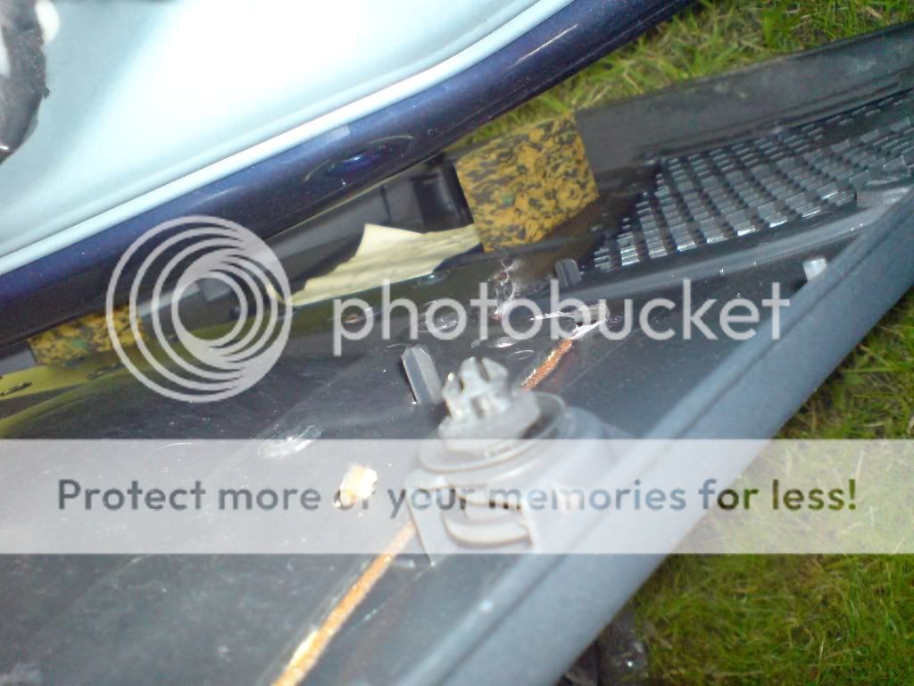

Part II
Se da jos ornamentul de plastic de pe usa, se trage putin de partea de jos pana se desface, apoi se inpinge in sus.
ATENTIE sa nu tragi cu forta de plastic, sunt cleme care se rup destul de usor.

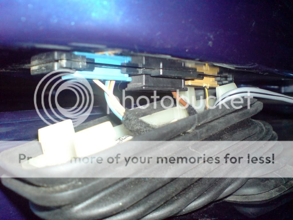

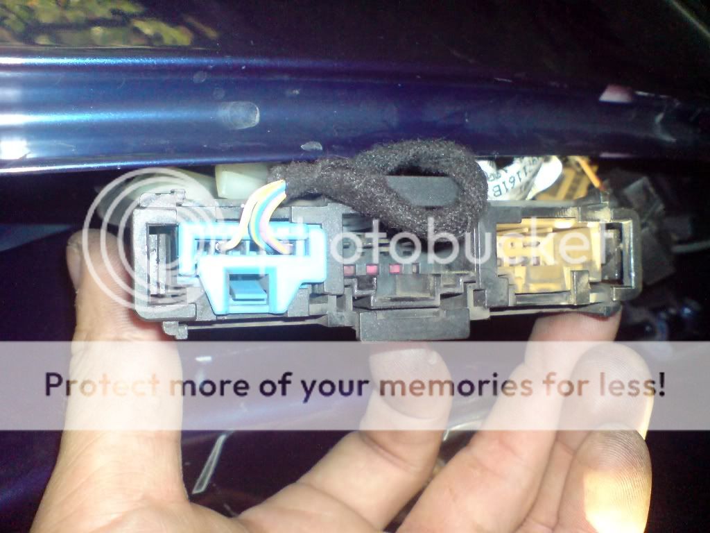

Part III
Pe stalpul dintre usi sunt contacte, daca sunt fire pt boxe deja puse, se conecteaza acolo.

sal cj-88-yes ai putea sa imi spui si mie unde se monteaza firele de la boxele din spate k as vrea sa-mi pun si io 2 boxe in spate si am inteles tot ce trebuie sa fac dar nu inteleg cum se cableaza
cj-88-yes
Mesaje: 40
Membru din: 11 Aug 2008, 13:40
Localitate: Cluj Napoca
22 Sep 2008, 23:14
Eu mi-am tras cablul prin stalpul de la mijlocul masinii cum ar venii, si prin plasticul din poza, daca cauti bine o sa gasesti un loc unde incap 2 fire cu usurinta...spor la treaba
mitty
Mesaje: 137
Membru din: 08 Iul 2008, 17:22
Localitate: cluj-napoca
23 Sep 2008, 11:32
cj-88-yes scrie:
firele exista deja in mufa !!! eu de acolo am legat la difuzoarele de pe spate :)
